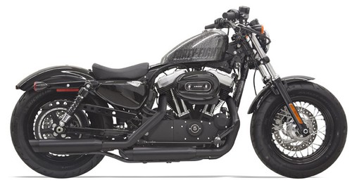

quindi questi potrebbero andare bene ?
http://www.ebay.it/itm/SCARICHI-TERMINA ... 781902110?
vendono lo scarico tutto completo ? con i collettori ? penso di si...considerando che su ebay ci sono solo i silenziatori a 70 € l'uno.
Non voglio spendere tanti soldi perchè devo fare un pò di taglia e salda per mettere dentro il silenziatore una valvola allo scarico che chiuderò quando esco o entro nel complesso dove abito per poi aprire in strada...
il massimo sarebbe poter rimettere i copri terminali originali...

Ti danno solo i silenziatori.

Nel 2014 il silenziatore cambia, non ha più i tubetti per i compensatori, ma il compensatore è attaccato ai collettori come sui Dyna.
Se devi cuoi prendere uno scarico pre-2014 devi prenderlo completo. Ma non potendo attaccare poi le sonde Lambda da 12mm devi procurarti degli adattatori 18-12mm. Li trovi su eBay.
http://www.ebay.it/itm/O2-Oxygen-Port-B ... SwZ4dZMjr4
